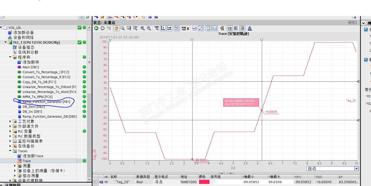

以下是引用ALlll在2019-08-07 14:38:12的发言 >43楼
不熟悉就要熟悉。
现在东西更新这么快谁敢说对PLC熟悉。。。
V15.1自带斜坡,调用两次,斜坡套斜坡就行了。
有时候还是需要自己做。
我也放一张自己做的RFG的曲线。 没有做S曲线,还没有想好S曲线怎么做。
定位控制,还需要好好想一下,怎么做。
那位大侠,有思路没有。
还有上面有人放了一个V15的程序,因为没安装V15,没法看,希望那位大侠说说S曲线的要点和思路。
