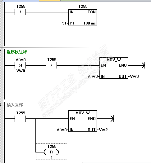

 从楼主的字面上看,你是要捕捉单位时间内的最大值,那就直接使用比较指令好了,每个扫描周期都比较。每秒钟只采集一次模拟量间隔太大,会落丢最大值。
提供参考:     vw2就是5秒钟内的最大值
