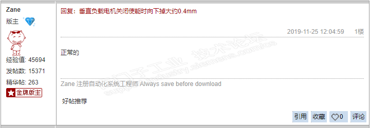

回复:垂直负载电机关闭使能时向下掉大约0.4mm

以下是引用kdrjl在2019-11-25 12:57:39的发言 >1楼
这个不是西门子的驱动,PLC是西门子的。这里关键是抱闸的闭合时间与使能关闭的时间差吧?在关闭使能之前,抱闸先要闭合,把输出轴抱死。然后再关闭使能。是不是会好些呢?
版主,您好,这款Profinet的伺服实质上是CANopen转Profinet伺服,伺服的控制主要通过写控制字Controlword来实现,其使能、运行都是通过改变控制字的位来实现的,抱闸的开闭是由伺服本身完成的。然后Zane版也回复我了,他说这是正常现象。非常感谢各位坛友的帮助。
