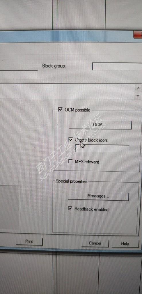

作为一个PCS7的新手,跟着入门指南战战兢兢的逐步完成,在最后自动生成block icon时,发现五个APL块缺失了一个motL生成的图标,故事就从这里开始。下面附件是入门指南链接文件。
链接:https://pan.baidu.com/s/1a3n9iP3Lhc68dMcfJDVi9w
提取码:rvfn
刚开始时以为是general block icon没有勾选自动生成,检查正常

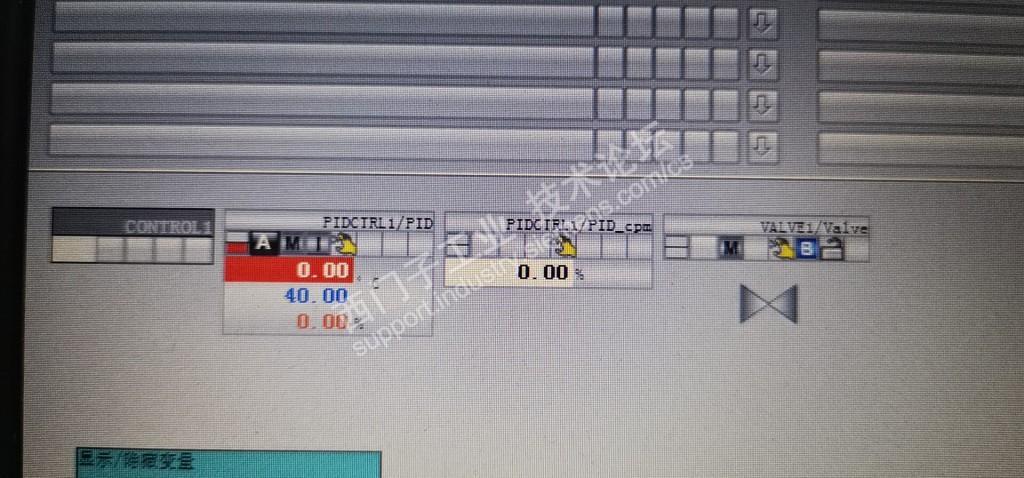

然后又碰到一个问题,使用APL库内的模块,如PID块,编译自动生产wincc画面,上位的画面一个层级UNITA有通讯,一个层级UNITB通讯不通,看变量管理内通讯是绿色的,然后使用动态向导手动更改变量名后正常(实际还是原有的变量,只是手动又做了一次)。比如unitA是PID1,unitB是PID2,但是实际UNITB是拷贝的A,然后改了变量链接,自动生成画面时UNITA数据通讯正常,UNITB数据显示断线,然后手动动态向导UNITB中图标正常通讯(后来做了个测试,通讯不通的层级UNITB将自动生成的图标全部删除,重新编译后自动生成就可以了,如果不删除原先生成的图标编译是不行的)。此时motL的图标还是没有自动建立。
