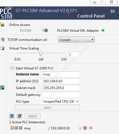

       最近有个项目用的是CPU1513控制器,想仿真一下程序,原有的PLCSIM无法仿真1500系列,下载了PLCSIM Advanced V2.0 SP1安装在VM虚拟机下(TIA V15也在同一个虚拟机里),运行PLCSIM Advanced,点击start按钮后,虚拟机的CPU使用率飙升到100%,TIA软件反应很慢,几乎死机状态。虚拟机分配内存8G,之前运行TIA一直很稳定。后来我把该虚拟机内存加到12G,TIA还是不能用。不知道为什么?
      删除虚拟机里的PLCSIMAdvanced后再在物理机里安装该软件,一运行还是对虚拟机里的TIA影响很大,无法使用。请问这是什么原因?
