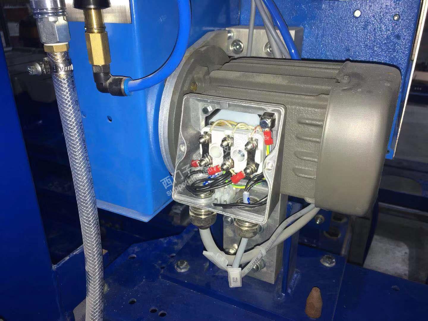

之前的穿包条电机接线是星形的,后来改为三角形接法以后,穿包条正常。
