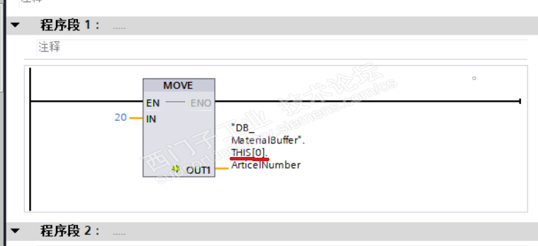

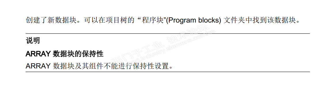

查了下手册,数组数据块不能保持。而且不能进行标准访问。
