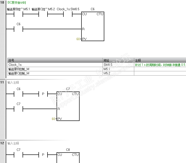

按下启动按钮,AB运转,4小时后BC运转,在过4小时,AC运转。循环使用。
任何一台泵出现过载,切换到备用泵上
这样总感觉有问题,但手里无PLC,没法试验,麻烦老师指导
