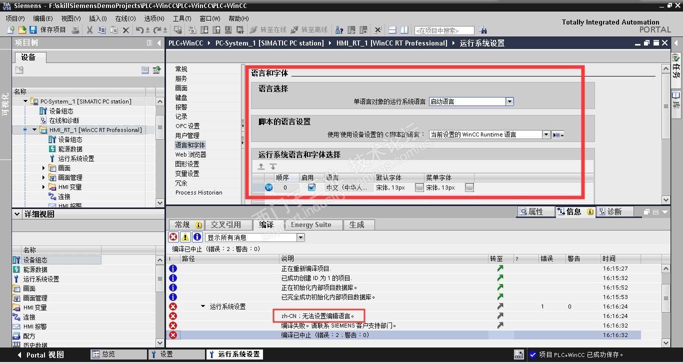

winCC RT professional下,做了小东西编译出现错误,“无法设置编辑语言”,cannot set editing language。
搜遍中英论坛,有人出现同样的问题,却没有治本的答案,出现编译错误的原因未知。
有人说是可能是项目问题,也可能是软件问题;给出检查项目或者重新安装软件的建议,还有人反馈说,把同样的项目使用wincc RT Advanced仿真便没有问题,把项目搞到Advanced下一仿真,果然编译通过,仿真正常,真搞不明白到底是什么原因了,严重怀疑是软件有问题,记得上次重新安装过软件,也一样出这个问题,只能期待大师来指点迷津了。

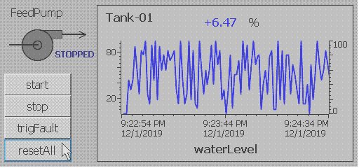

仿真的小东西,效果还能说得过去,看起来干净。

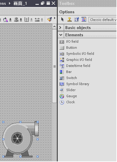

另外吐槽一下wincc的工具箱,里面的东西用起来真不怎么样,举个例子,

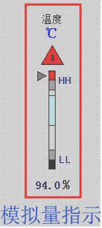

"symbol library"下只有一个电机图形吗?如果要使用带状态(运行/停止/故障)的电机,还得再进行二次开发,实在是太不人性化了,基本元素里的矩形,动画里竟然连“大小”都没有,导致下图中这样的高效指针指示器都没法子做了,如果有“大小”动画的话,可以直接连接数个限值变量,并且使用不同的颜色指示不同的值段,如正常值段,和极端值段,而不是简单地使用单一的颜色来表示,正常时都显示绿色,高了时都显示红色,或者黄色,诸如此类。
不知道有没有工具可以让用户自己开发一些比较好用的东西?
