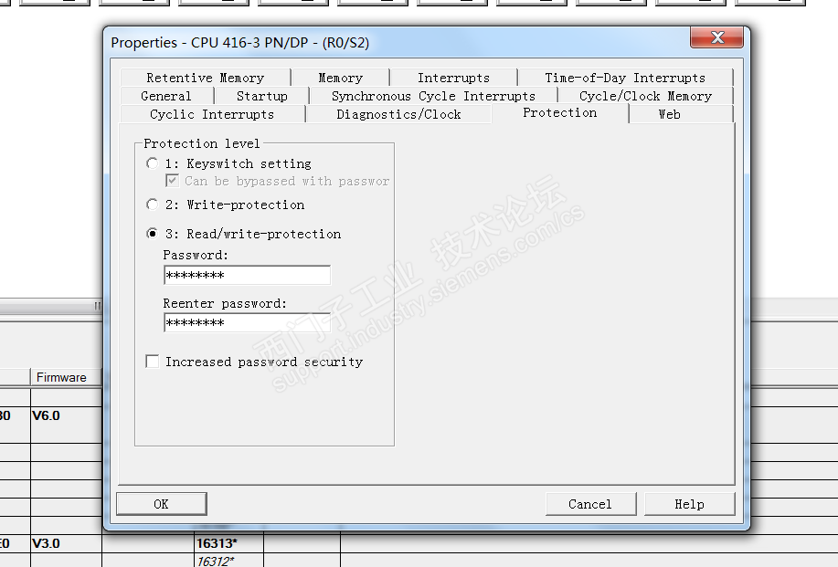

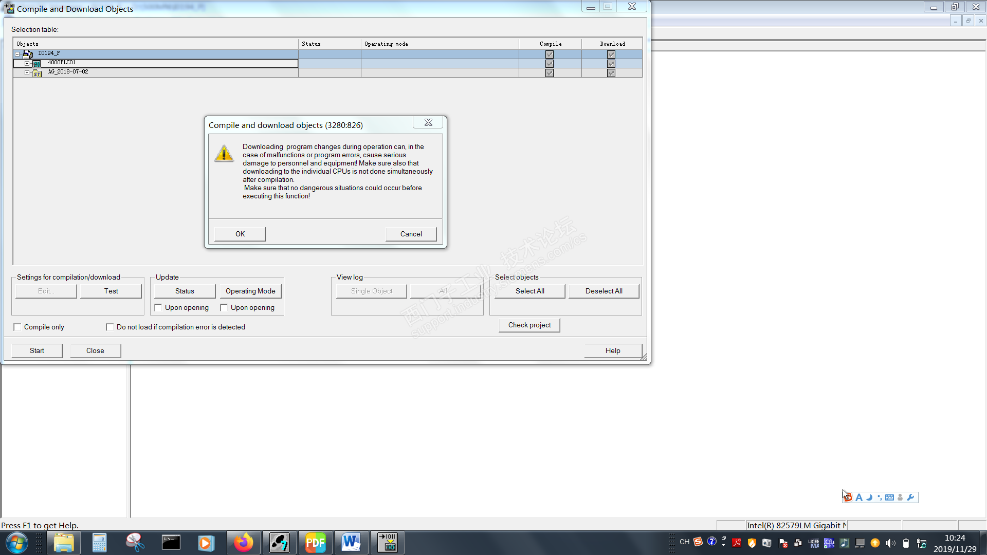

选择编译并下载,然后编译并下载的文档显示硬件编译没有错误,下载提示输入密码,输入了正确的密码,但是提示密码错误,无法下载程序。
咨询西门子热线,在硬件配置双击CPU,在protection选项可以看到密码保护级别是3,increased password security前打钩了,导致即使密码正确,也会提示密码错误。在该界面下正确输入密码,就可以将打钩取消,然后再下载程序正常。截屏如下图:
