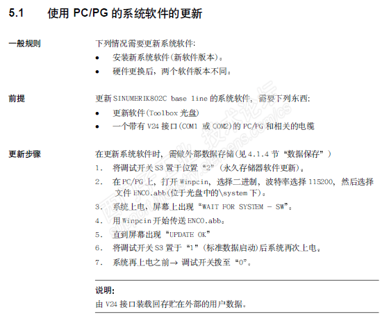

回复:802c s3开关0启动不了

开关置1就是标准数据引导,建议系统升级一下:
