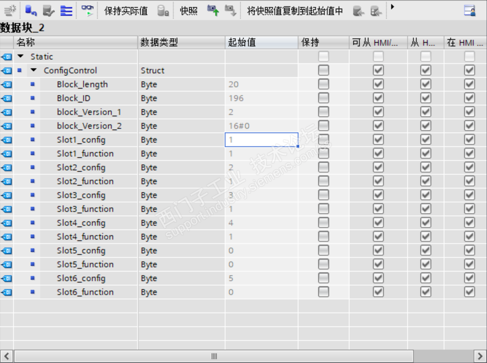

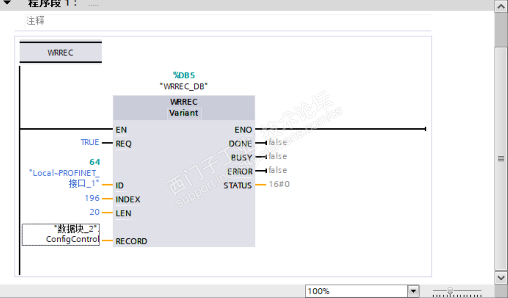

用CPU1510SP,硬件组态添加一个实际没有的模拟量输出模块,用组态控制功能,将WRREC指令放在OB100里面,重启CPU后,CPU一直在停止状态,无法启动,复位重启CPU直接报错,是哪里设置有问题?
