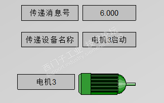

项目试验背景:wincc7.4 sp1 利用结构变量的做的电机操作面板。
一个电机对应一个启动、停止按钮的操作记录好做,关键是一个电机操作面板通过结构变量后要对应几十个电机的操作记录不好。问题反馈如下:
第一步建立变量
第二步变量传递
前2步都没有问题,变量能正常传递如下图所示

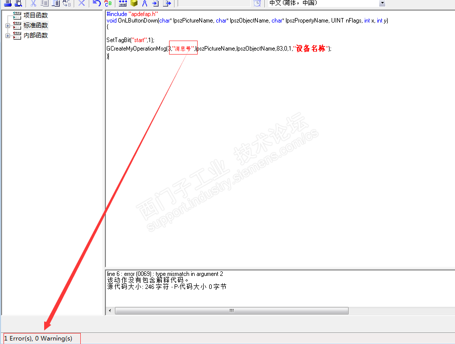

第3步启动操作记录函数,此操作记录函数是写在通用操作电机模板里面
此时会出现报错,如果把消息号变量取消直接换成数值,就不会报错。但是还一个问题,函数后面的设备名称,变量传递不进来,运行时弹出对话框显示的不是传递后的变量名称而是“设备名称”这4个固定文本,无法实现动态改变。
各位有没有用结构变量做过操作记录的,还请多多指导指导
