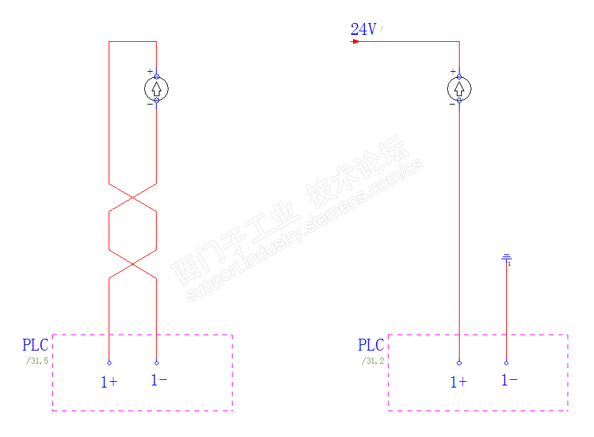

西门子模拟量模块,二线制温度变送器与它怎么连线?
4605
14
2019-12-03 20:54:57
   用的模拟量模块是6ES7 231-4HD32-0XB0,模拟量不但有温度,还有压力等等,都是二线制。最早我是用下图左边这种方法接线的,后来合作方说不对,并且给我发了接线图,就是边这种方式。大侠,到底哪种对呀?
