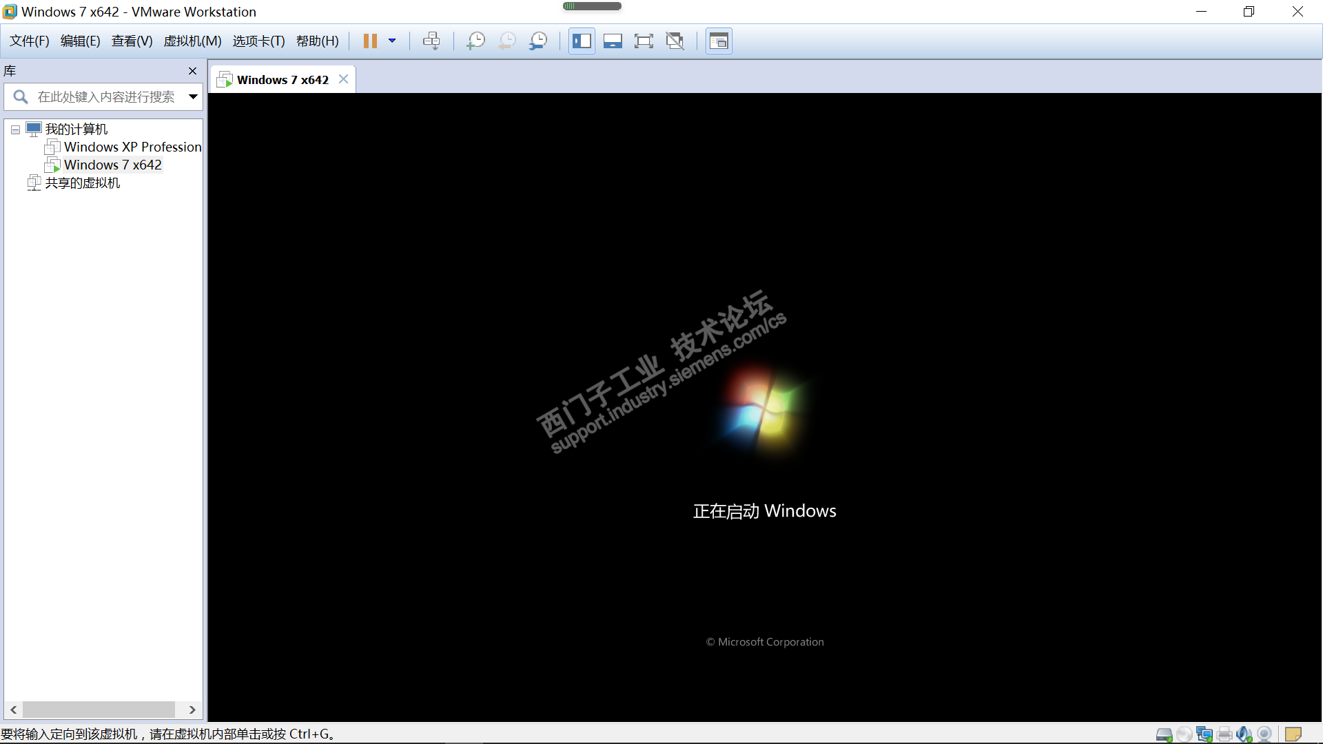

  现在软件不断的更新,软件所需运行环境也千差万别,PC机操作系统也不断在更新中,这中间就有了个矛盾,比如各种的西门子软件,很多时候软件因为操作系统运行环境无法安装,以前通常做双系统,这样不但占用资源也很不便,因为双系统有些时候依然满足不了软件的需求;
  有一种办法,也是现在大多数人采用的方式:虚拟机的安装,可以解决以上的问题;首先先安装虚拟机,参考网址‘http://www.downza.cn/soft/277470.html’然后看看你想安装什么样的操作系统的虚拟环境;还要下载相应预装操作系统的镜像文件;参考网页:http://www.win7zhijia.cn/jiaocheng/win7_23964.html此文件格式ISO;

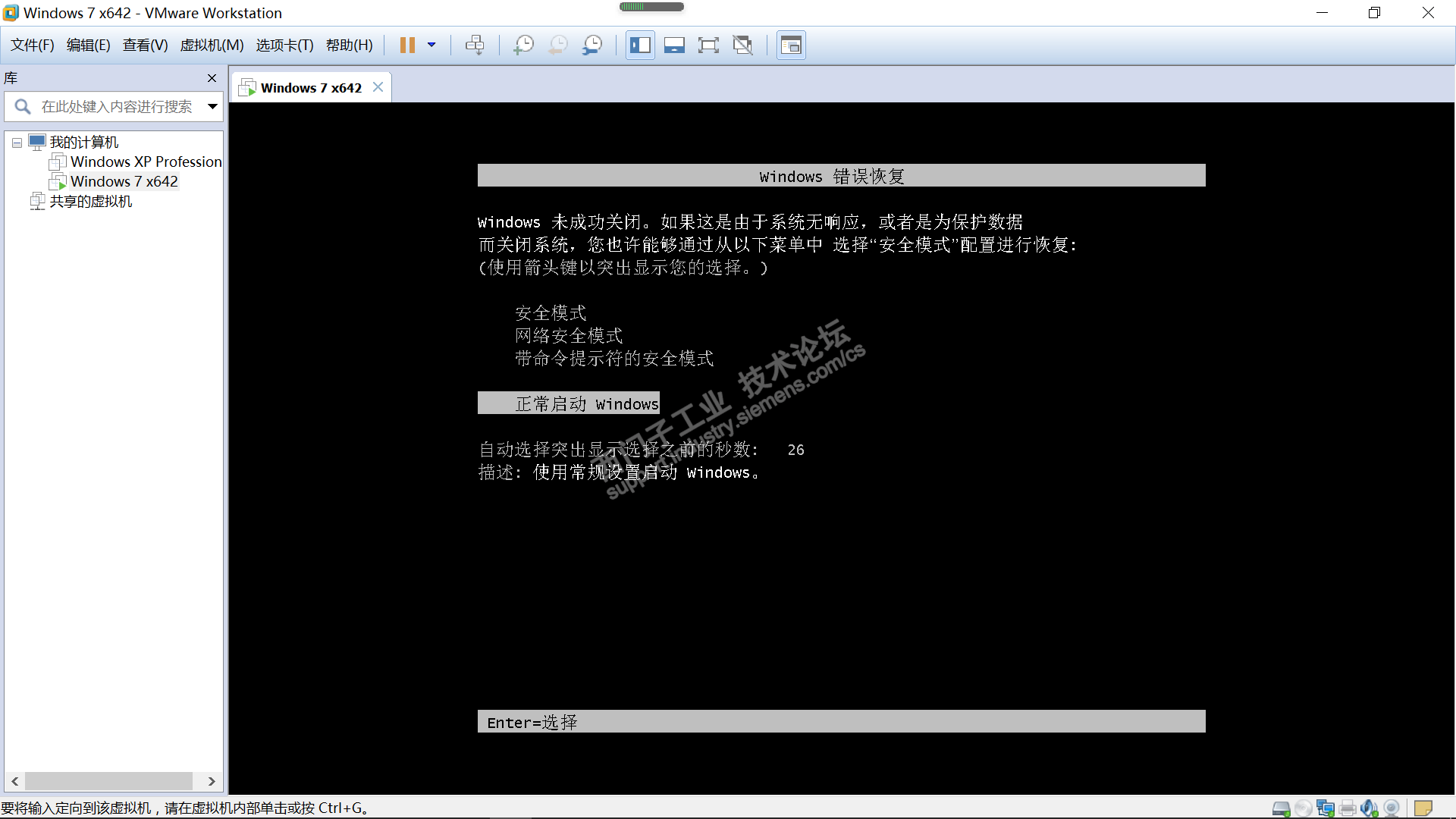

  虚拟机的下载要依据本身的操作系统运行环境进行选择;做好以上准备,最好参考一下安装教程:https://jingyan.baidu.com/article/6079ad0ec6275928ff86dbb7.html;然后就可以一步步的安装了,在中间可能会出现很多安装不成功的情况,或者系统几次重启都是正常的,可以根据不成功的提示,问问度娘来解决问题;
    当前,这种方式很多人都在采用,此贴仅供新入门的坛友们;待一切就绪后,可以启动虚拟机了;如图;
接下来就可以根据软件要求安装使用了;
