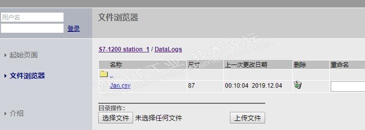

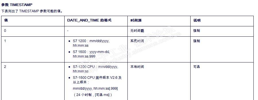

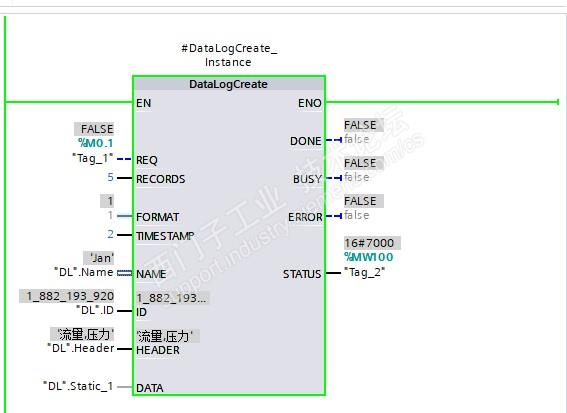

请问我设置的本地时间为什么还是相差8小时?
