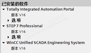

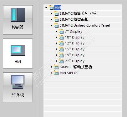

以下是引用宝冬在2019-12-04 01:13:11的发言 >
V16在虚拟机安装运行了一下。8G会报内存不够,博途直接崩掉,设内存到10G运行还可以。
Wincc Unified 是和 WinCC Comfort Advanced 在一起安装的的,需要事先激活IIS。
@宝冬 凌晨1点多还不睡觉,你可真够拼的。V16用起来效果如何?
