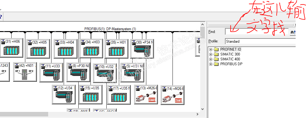

回复:请问下,就是怎么查看硬件组态里自己安装的GSD文件在哪里呢?已经组态的阀岛怎么组态呢?

C:Program Files (x86)SiemensStep7S7DATAGSD
