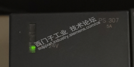

我这边有一套300系统,之前一直运行稳定。上周中控显示通讯中断,去控制柜端发现有很多模块都没有供电,触摸屏也没有供电,于是考虑到供电模块的问题。然后检查后发现电压模块的24V电压输出只有3V左右。
查出该问题后,更换成用其他的24V供电,系统就恢复使用了。
下面是这个模块的图片:

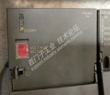

然后今天另外一套系统也出现了这个问题,测量输出电压只有5V左右。
下面是这个模块图片:
现在想问一下,因为这两套系统的供电模块应该是同一种型号,发生供电不足的情况是不是模块故障了,还是有什么其他的误操作,导致这个问题的发生。
