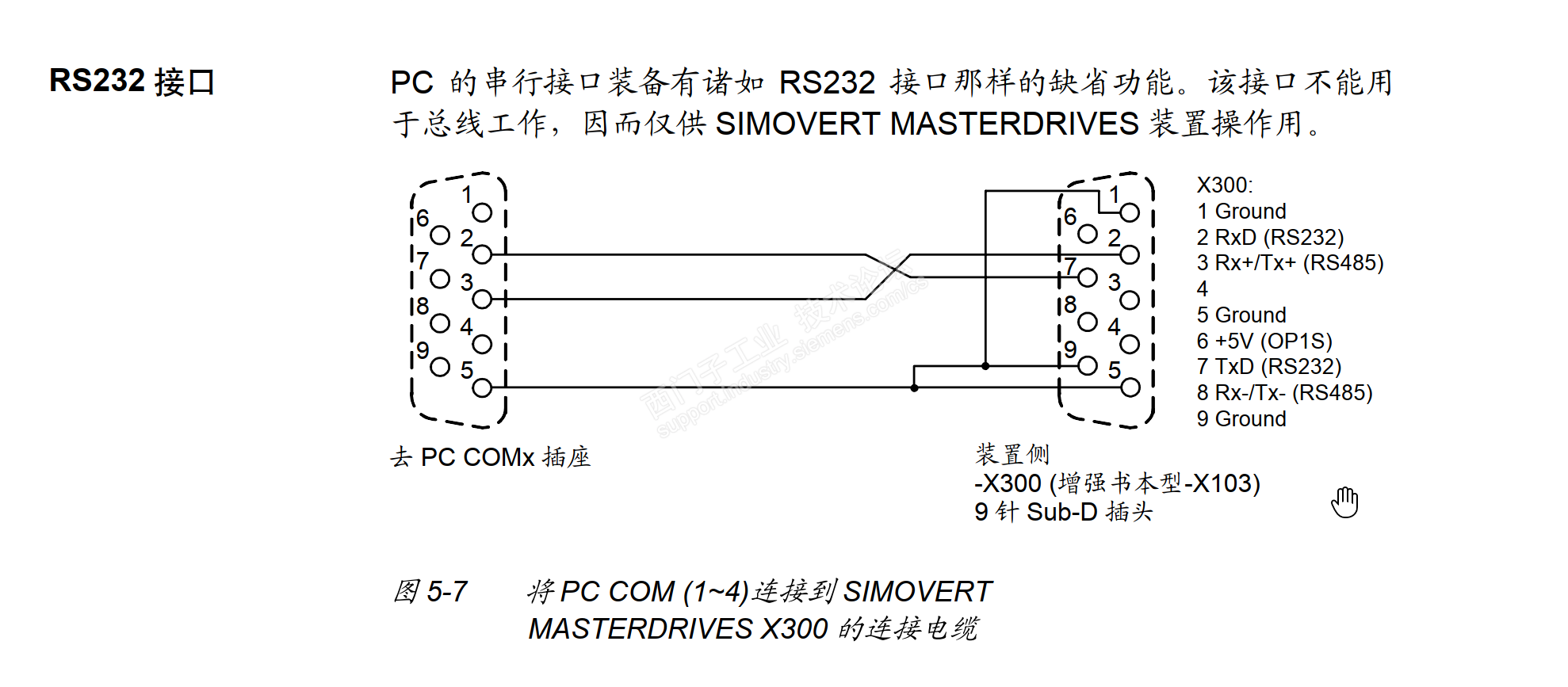

回复:求助如何6se7016与Drive monitor连接 教程

给你在手册上找了个图:
