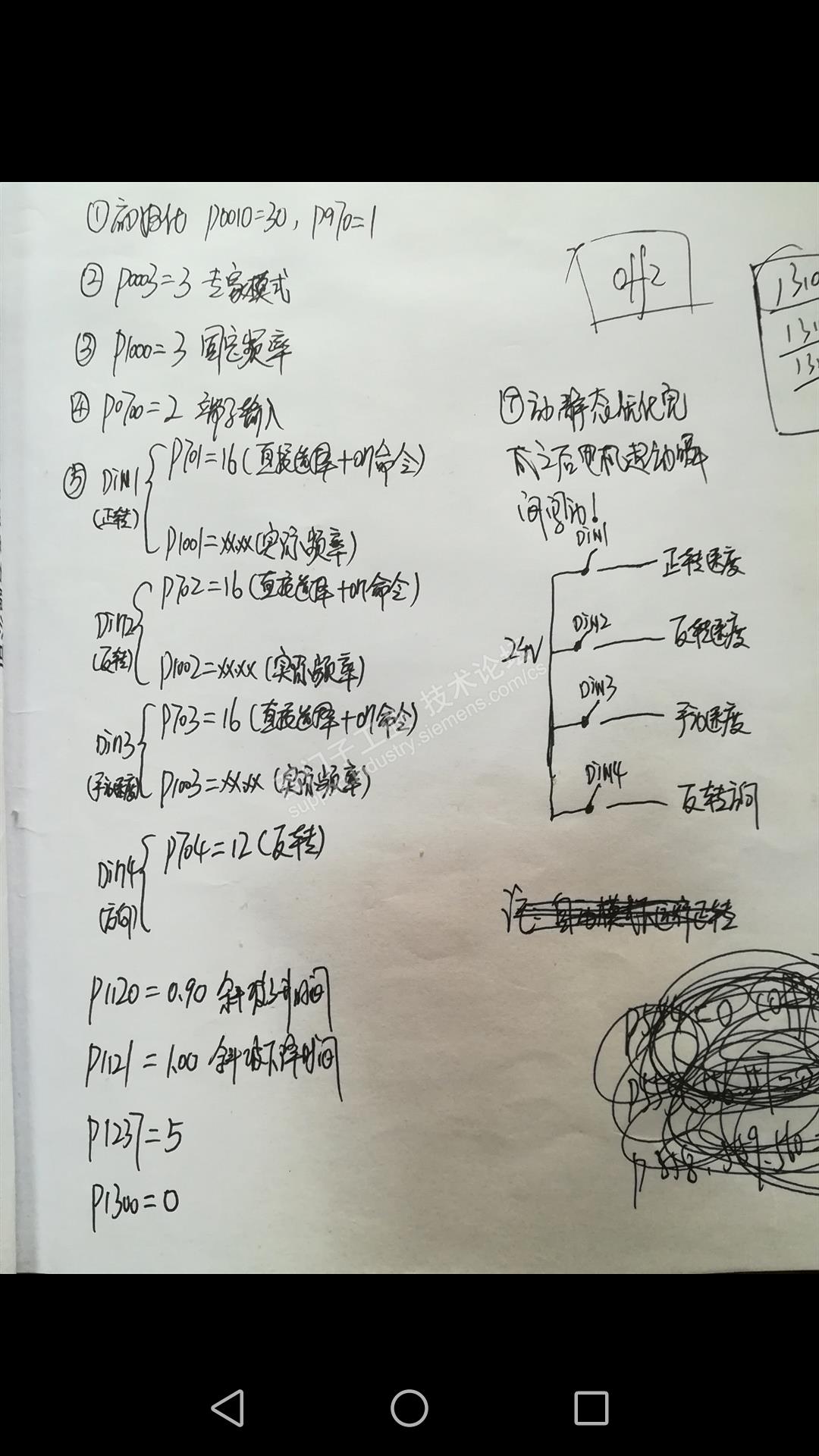

 各位大侠麻烦给看一下,图片是现在设置的参数其它参数都没动,其间试过P1300=20然后静、动态优化,但这样完设置完成之后出现了一个新的问题,就是刚启动瞬间电机先快速窜一下之后再以正常速度运行,停车位置还是不准确,之后又改成P1300=0,运行速度稳定但停车位置还是不准。变频器是MM440的。
