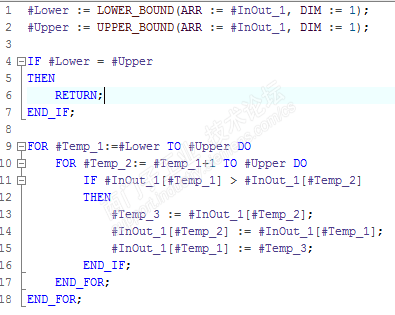

关于数组比大小的程序,看的有点糊涂,麻烦老师解释下,谢谢了
