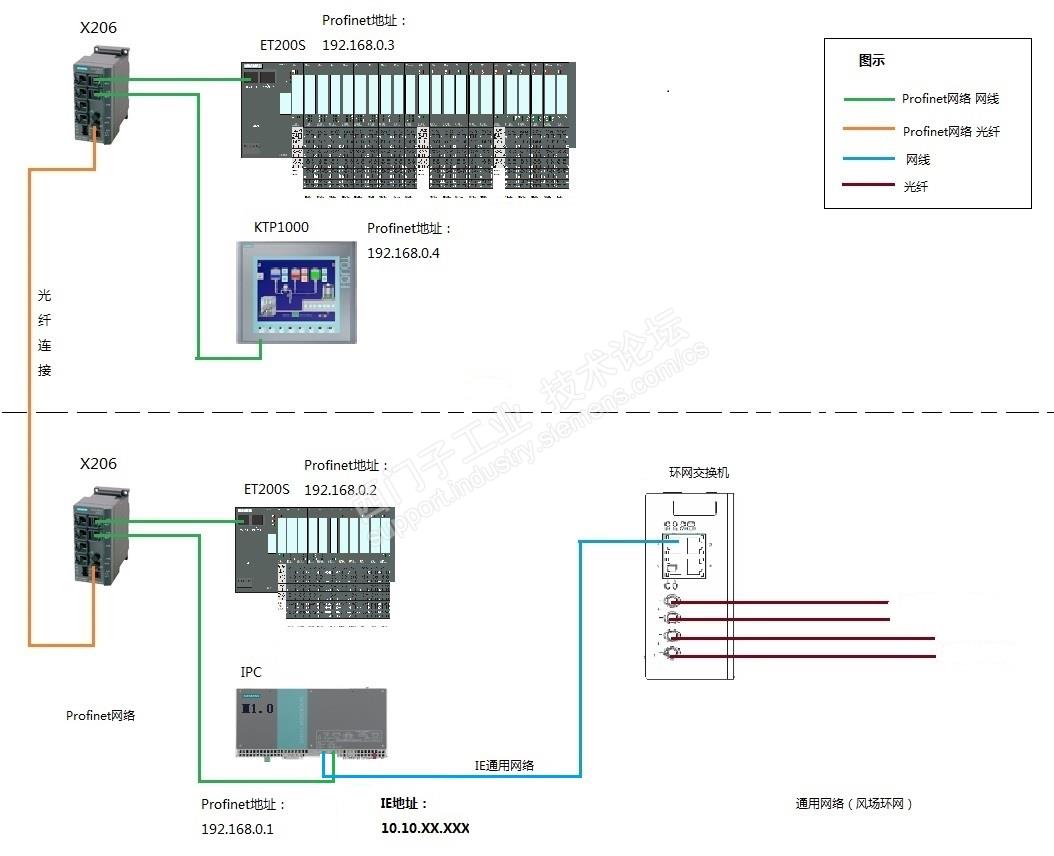

各位大神好!我的交换机使用在下图
位置,使用的西门子X206-1交换机频繁故障,系统报出PN通讯故障,对交换机进行断电和恢复出厂设置没作用,更换新的后就恢复正常,请教大神此网络结构是否需要组态;交换机能否换成普通交换机,谢谢!
