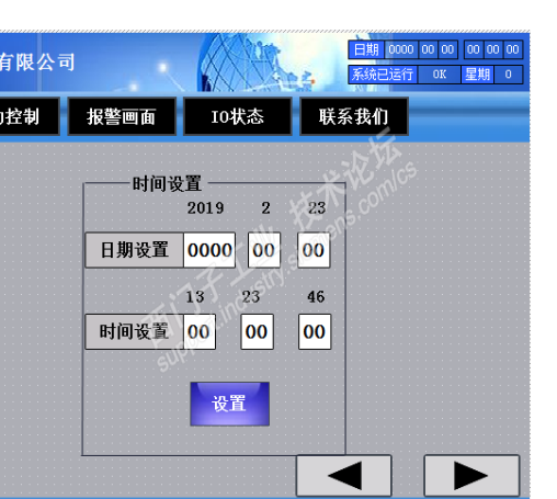

可以呀,我都是这样做的。
对DTL格式,你先建立一个被设置的DTL,再建立一个被读取的DTL
你的元辰DCS,我不知道怎么通讯,如果能直接读写PLC的话,
在DCS上,一个时间设置界面,一个时间显示角落就够了
