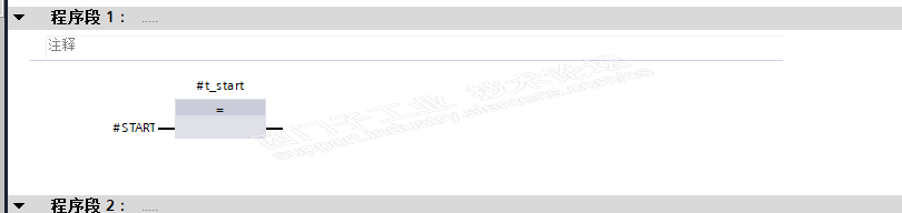

以下是引用西家讲师在2019-11-06 22:19:51的发言 >1楼
临时变量使用之前必须先赋值,和每个周期清零不清零无关
老师我这个t_start使用的是一个temp变量 可不可以这样理解为start信号来了给temp变量赋值为1,然后在程序段其他地方使用。
