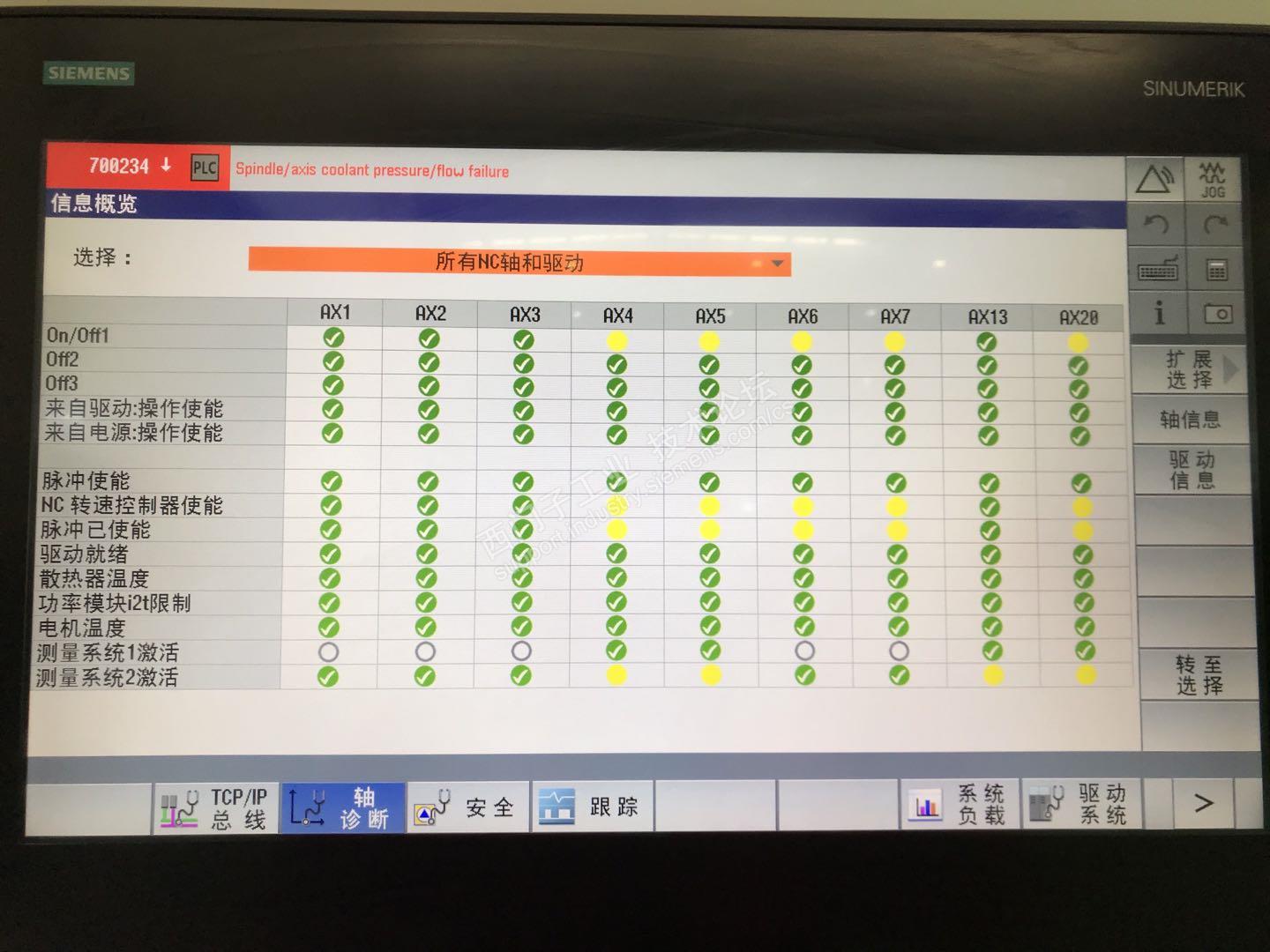

   叉式五轴机床,XYZ为直线轴,BC轴为旋转轴,加工时B轴摆25度,移动Y轴切削,切削结果B轴让切了,切出斜机不平整,MD36400=1;MD36000=0.04;MD36010=0.01,切削轴监控中B轴跟随误差最大为0.9度并无报警。请教各位有没有好的解决办法!(新机床出厂二个月后便出现此问题直到现在未解决),还有如下图(轴依次分别为X\Y\Z\SP\B\C\X10周步轴\MAG),不知道有没有关系,谢谢!
