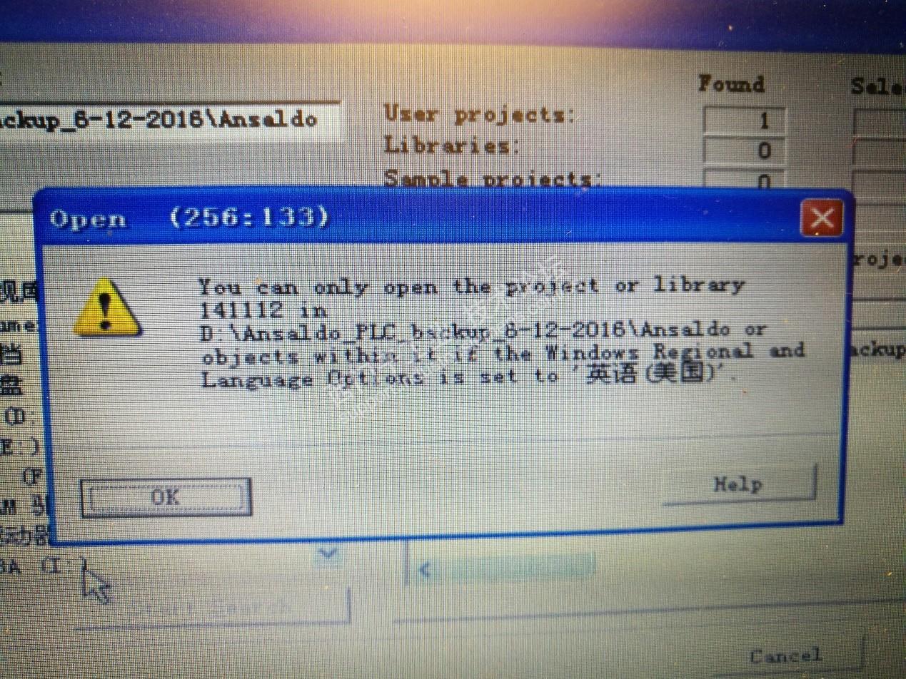

以下是引用朝雾在2019-12-08 22:10:45的发言 >
报警内容见图
你这个是语言文本,不是版本的问题
官方解决方案参考:
如何打开非本地系统语言下创建的STEP 7 v5.x项目
https://support.industry.siemens.com/cs/cn/zh/view/73608398
非官方解决办法:
把项目下的global文件夹下language用记事本打开,把第一行改成非零数即可用任何语言打开;或者你先将程序备份一个,然后在程序下有一个Global文件夹,删去其中的Language文件即可,或者直接删除整个Global文件夹,这样就能正常打开程序了,无需重启电脑。
