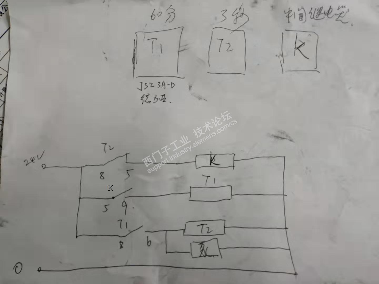

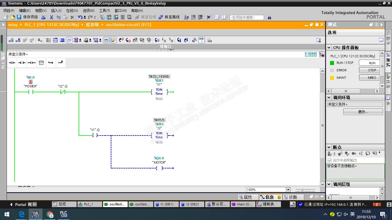

如图所示,这个电路PLC运行正常,但实际中用时间继电器去实现不了,T2剧烈震动,频繁吸合与断开,根本不是我想要的结果,必须改成图2那样,才能取得想要的结果!大家共同探讨一下,有没有遇到类似问题,共同进步!我的目的是驱动一个泵,隔60分钟运转6秒,大概就是这样!图2可以正常工作,取得和PLC相同的效果!
