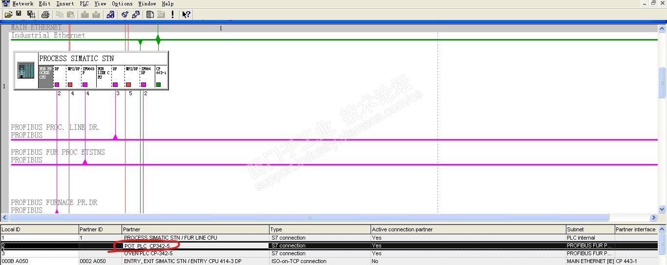

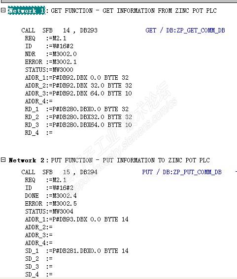

可以对方用CP342-5直接做主站,你这边CPU直接DP口和对方CP342-5连接,也可以用CP342-5连接。在netpro里面插入连接,选 择未定义,输入对方的地址信息。之后调用PUT/GET就可以了。
只需要在你这里编程,对方准备好发送和接收的数据块就可以。
编程方,如下图:
对方只需要准备好发送和接收的DB数据块,如下图:
