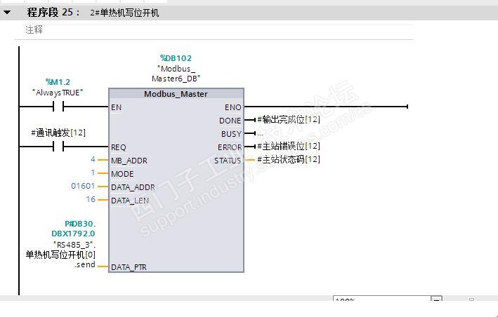

用西门子1500 PLC 通讯模块,写不进去位,可以读数据、读位和写数据
手机用户20191210FNV20R
注册时间:2019-12-10
967
2019-12-10 06:37:35

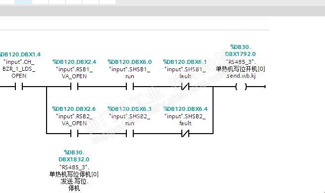

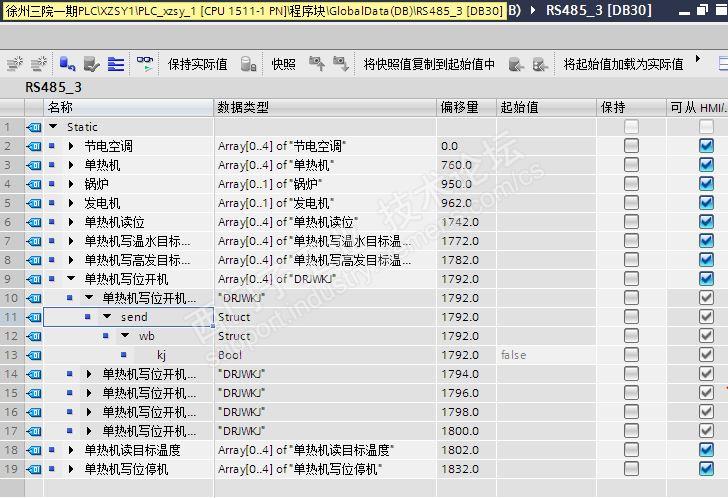

是这样的,首先建立了一个写位的数据类型,含有16个位,然后再DB 块建立一个数组,数组的数据类型,是自己建立的那种。然后通过线圈赋值,去写位。是Modbus 通讯写。具体见图。急[br]
