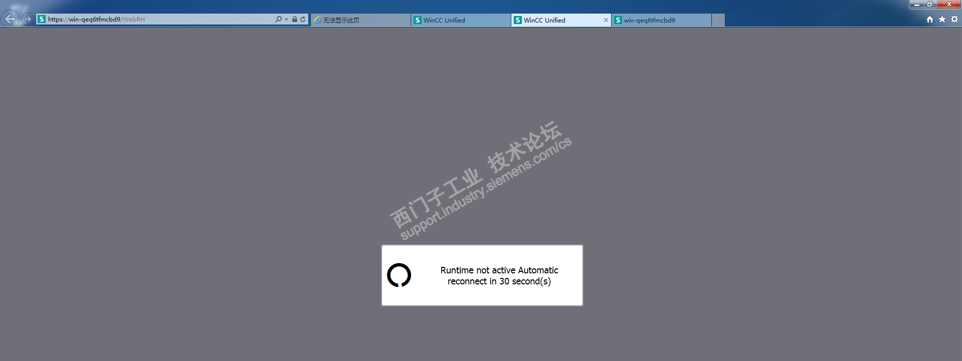

下载成功了,但是Runtime Manger里面没有项目,然后打开网页这个情况你遇到了吗?

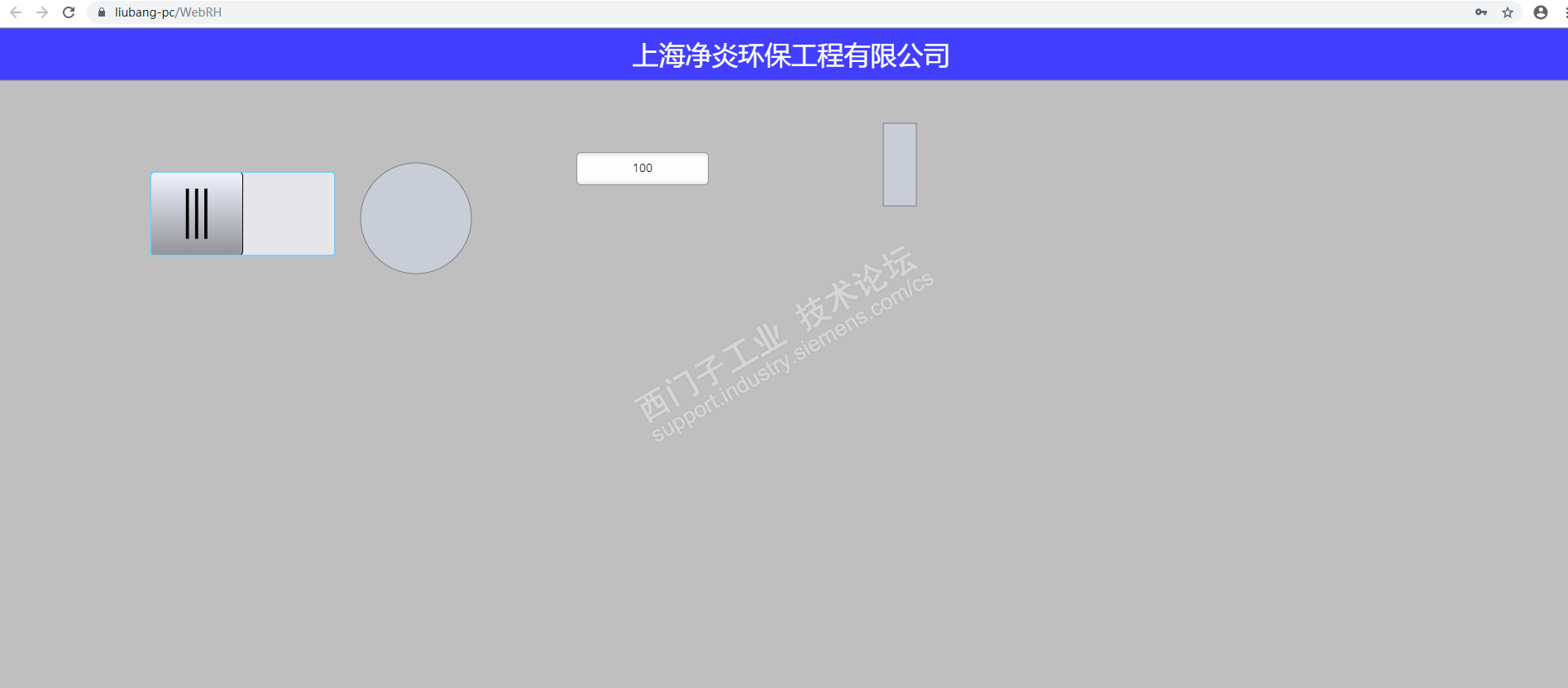

必须运行起来啊,你的方法不对,1.要在自己的电脑上面建立web站点,组态下载到自己的计算机中,打开浏览器输入自己的IP或者计算机名就行了。所有说wincc unified没有意义上的仿真,需要建立在web站点上
  1. 重新点击项目全部下载
  2. 下载完成后一定要记得把运行勾上
  3. 使用最新版本的Edge或者是Chrome360极速浏览器
  4. 如果浏览器提示风险项,重新配置wincc unified选择新建证书
    你的问题出现在下载完成后没有把wincc unified运行起来
