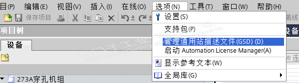

1、下载GSD文件安装步骤如图:
2、
找到你存放GSD文件的位置,选择以后会在对话框里显示,勾选你需要的GSD文件 安装
3、

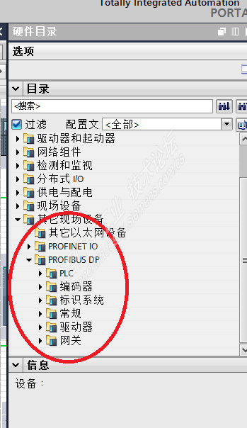

根据你使用的通讯方式选择net或者DP 例如
