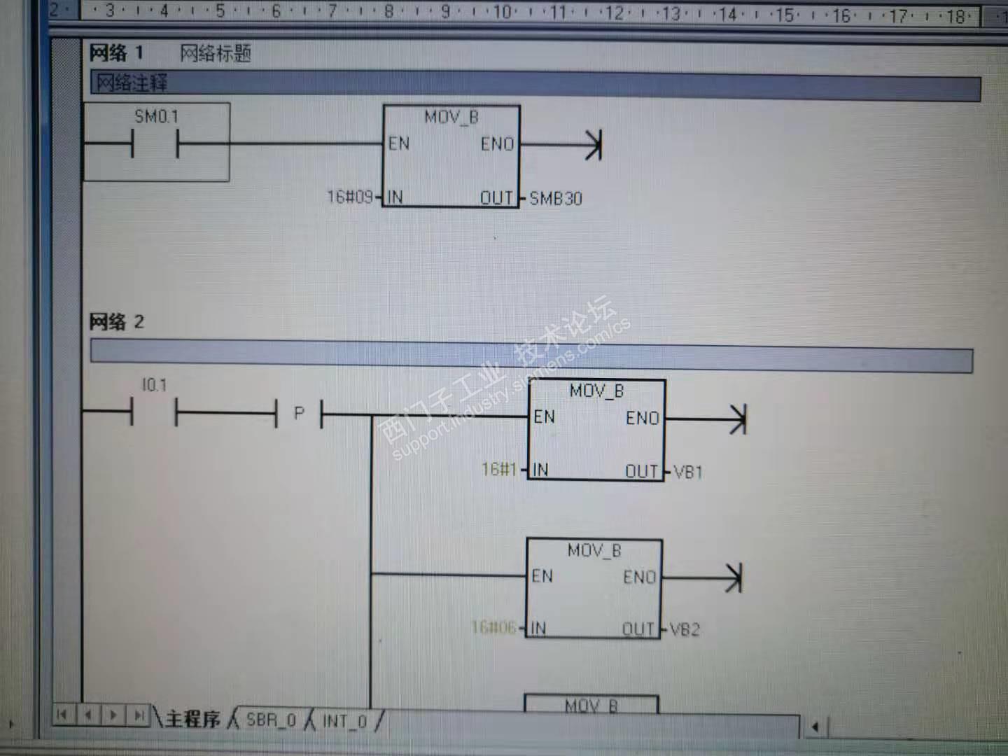

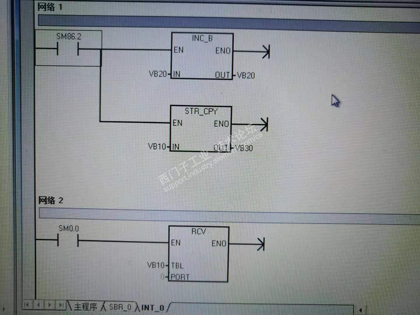

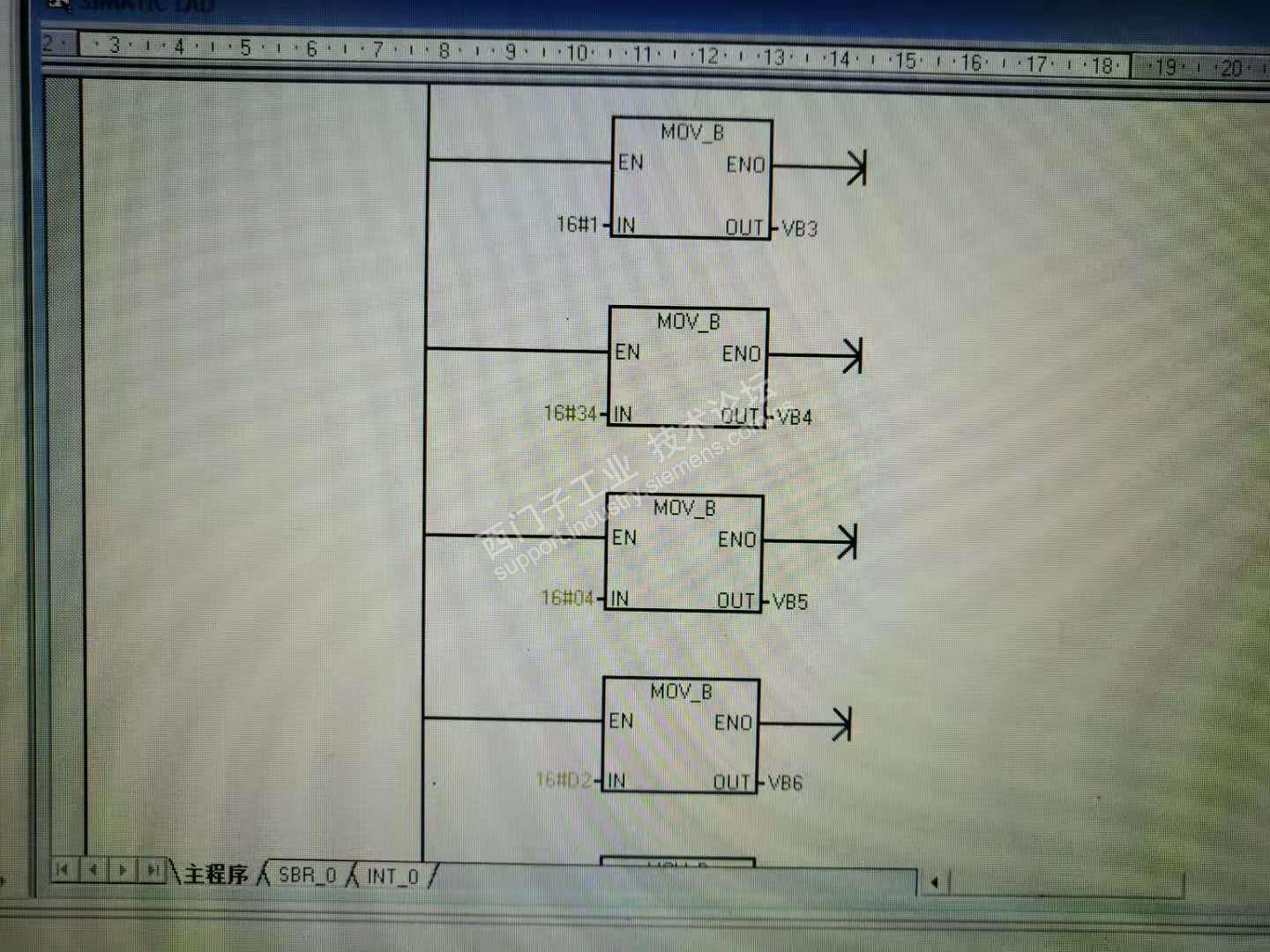

 新手小白求助。一台S7-200  224CN与另一台s7-200xp通过串口通信不了。求助大神帮忙看一下程序问题出在那里?
224CN发送程序
224XP接收端程序
