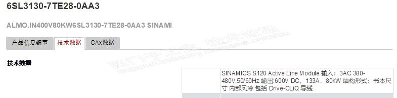

以下是引用我家牛在2019-12-10 13:22:26的发言 >9楼
ALM是可以设置进线电压的。
以下是引用Haohaobb在2019-12-10 13:19:45的发言 >8楼:你好,我知道PM240...
引用8楼详细内容:
你好,我知道PM240-2有220三相和单相的;
我们现在用的是调节型电源模块,
6SL3130-7TE28-0AA3
这个型号是不支持三相220v的,该系列,有支持这个的吗?谢谢!
以下是引用zcomin在2019-12-09 22:49:30的发言 >6楼:书本型的S120支持...
引用6楼详细内容:
书本型的S120支持三相220V运行,5 ,10KW 的SLM除外,看样本 。
前面加变压器可以正常使用。
我查网站显示其供电范围是AC380V-480V,
而且我咨询我们当地西门子技术人员变压器问题时,其也没有告知我这个可以调节进线电压,以实现在三相AC220V环境下使用。
