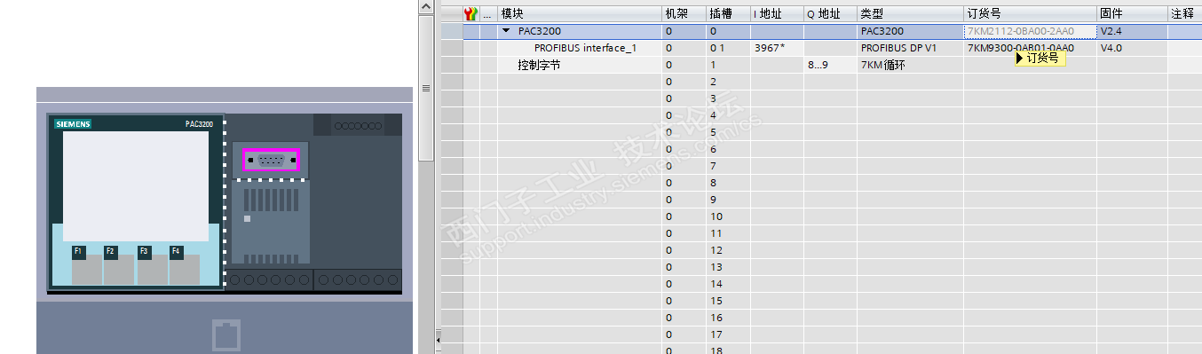

现场情况如下:S7-400的PLC,下配PAC3200(7KM2112-0BA00-3AA0),而PAC3200配的是DP扩展模块(7KM9300-0AB01-0AA0),软件用的博途V15的。

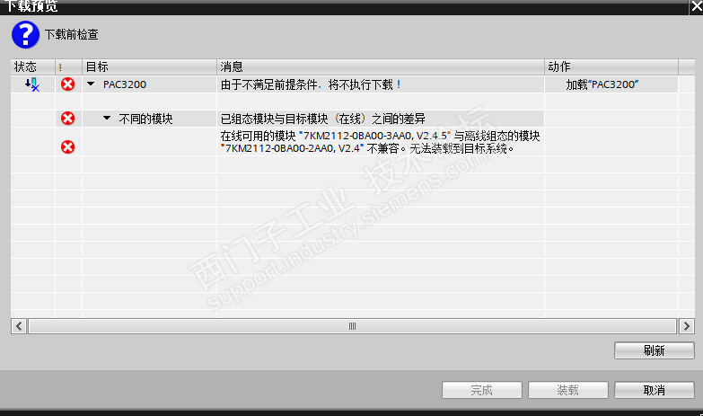

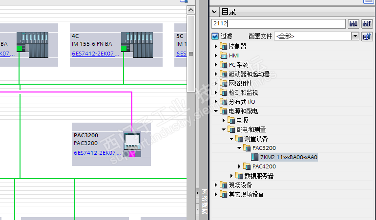

现在的情况是我以现有硬件目录里的7KM211x-0BA00-xAA0,组态的,可最后变成7KM2112-0BA00-2AA0,且版本是2.4的,下载的时候,提示错误。如下图:
请大家帮我分析下,是不是组态的时候,订货号选错了,必须安装“7KM2112-0BA00-3AA0”的GSD文件,再重新组态,对吗?
