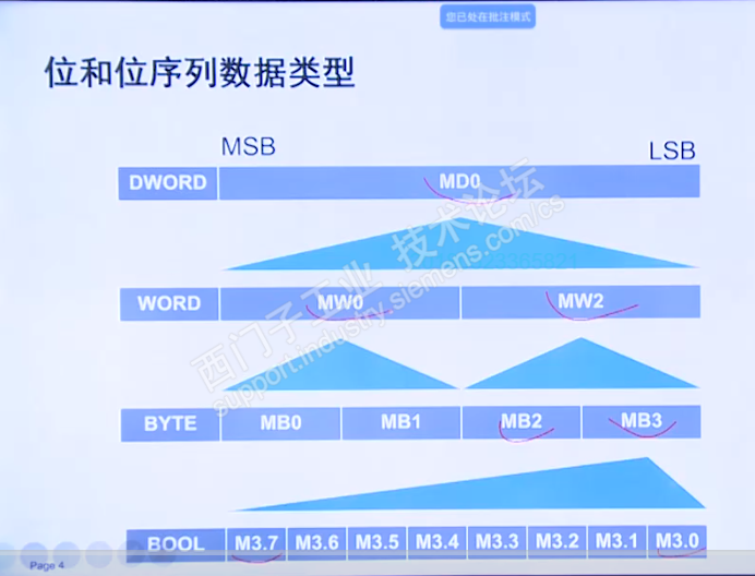

MD0的低字是MW2,最高字节是MB0,最低字节是MB3,最高位是M0.7,最低位是M3.0,可以看视频这张图
