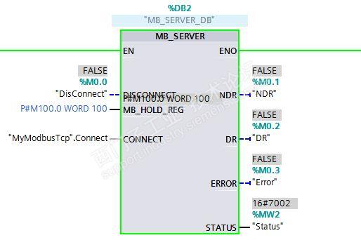

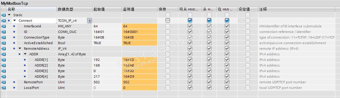

 最近在项目中要和第三方模块通讯,要使用MODBUS TCPT 通讯,打开前期的项目SMART 做CLIENT,S1200做SERVER,二者都用实物通讯调试成功 !但现在用2台S1200做Modbus Tcp 通讯,通过PLCSIM仿真官网的例程,通讯失败,看了很多资料也没看出错在什么地方,烦请各位大神给指点一二
  • 我首先打开server例程运行仿真后MB_SERVER status显示7002
  • 当仿真server后MB_SERVER status显示7006证明通讯是在正常的,所有的参数都是默认的如下图,
  •  现运行clinet,MB_CLIENT_STATUS 的状态在7006和7004之间切换好像也没问题,所有的参数都是默认的如图所示
  •  但我就是读不到数据,请各位大神给予指点,万分感激
