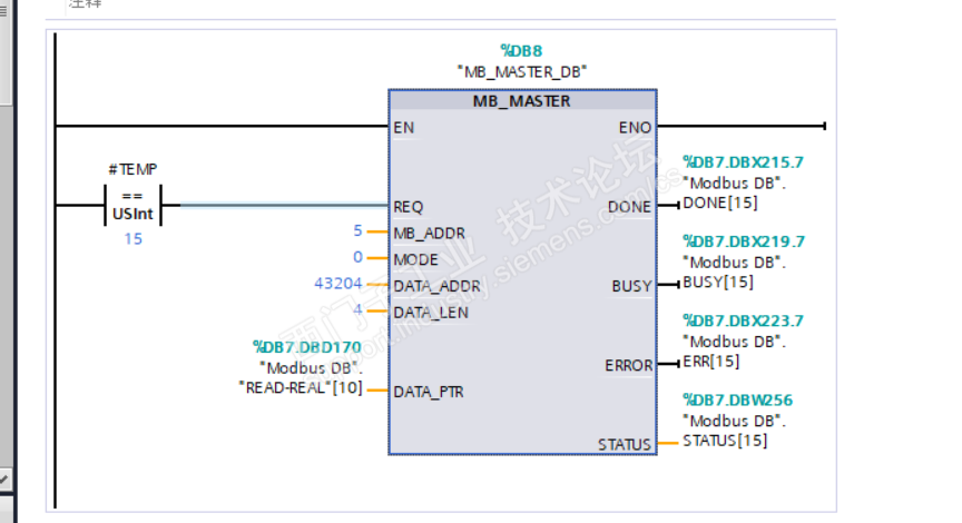

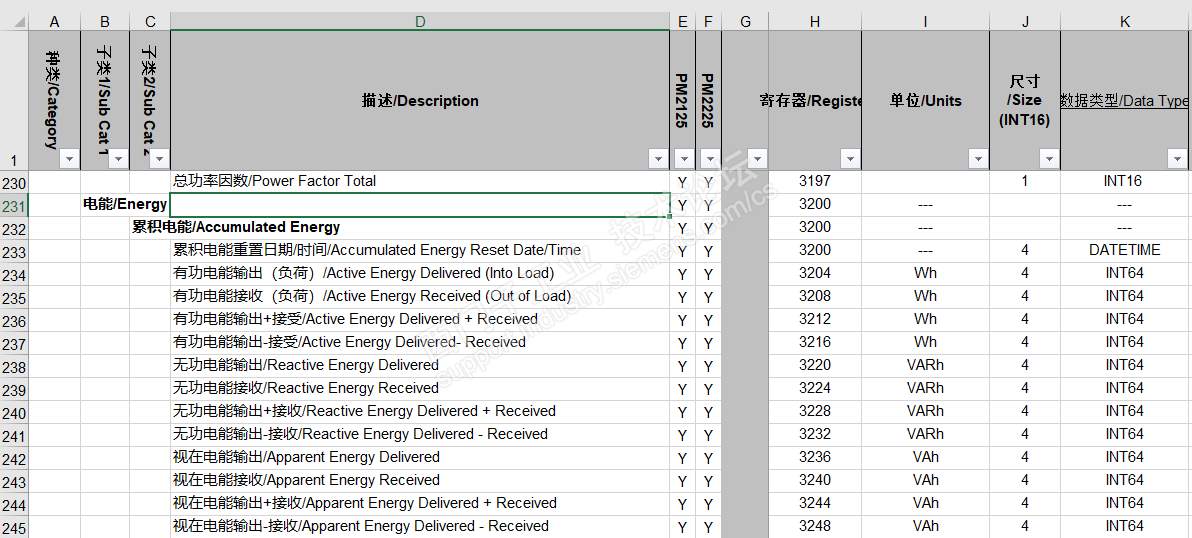

第一张图为电表的寄存器列表,第二张图为modbus程序。
