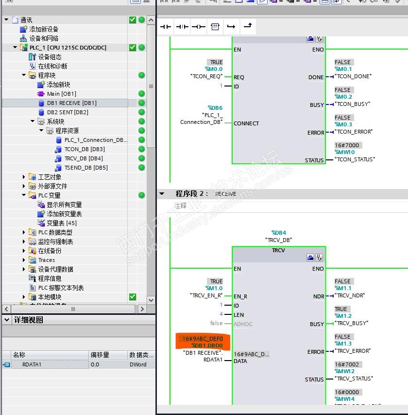

你好 刚刚入门!
我按照您的方法利用广成can模块建立了PLC与电脑之间的CAN通讯。
但同时遇到一些新问题,我看过广成的13字节的报文组成,却不知PLC如何解析这些来自CAN的报文,我猜有简单的方法可以抓取指定CAN ID的有用数据,比如建立结构体(具体不知如何建立)。
我截了图,麻烦帮忙看看。谢谢!
