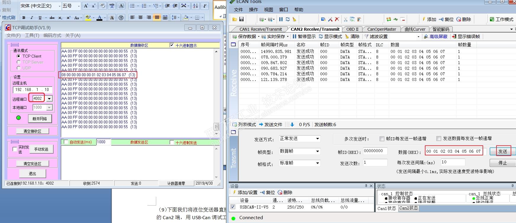

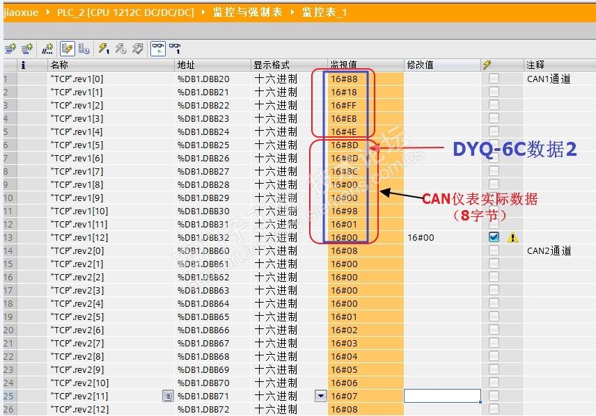

13个字节的前面5个字节是类似起始帧这种(报文自己定义,我们不用管),收发数据其实是后面8个字节,下面第一个截图就是我通过电脑发送给网关的数据示意(00-07共8个字节数据)。无论哪种报文,实际都是按字节(HEX)走的传输,要解析数据也跟具体CAN仪表的报文定义有关,第二个截图就是我PLC读到的CAN仪表数据。
