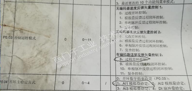

设备从异地拉回公司后,在现场通电试机,发现上轴的收卷电机在触摸屏上操作启动后电机旋转的很慢,在1HZ以内频率运行,下轴的收卷电机正常运转。
比较奇怪,检查二台收卷轴变频器给定的模拟量电压信号,电压值是一样的,为什么速度相差这么大呢,检查二台变频器参数是一样的。
变频器没有报错,应该变频器问题不大,是不是编码器有问题导致的,网上找到此变频器说明书。
原设置P03=8, 改成0,不使用编码器开环控制,开机后正常运转起来。
这样看来应该是编码器或是编码器控制板有问题,使用互换法验证到底是什么问题,发现故障转移到另外一台正常工作变频器上了,说明变频器及编码器都是没有问题,此时一头雾水啊,突然发现二台收卷电机运转发现不同,此时恍然大悟可能是相序接错导致,检查变频器一看
这台变频器最近刚刚维修过,维修后不是按照以前的接线方式接线,导致相序不对,改正相序后问题立马不见了,电机正常运转起来了
