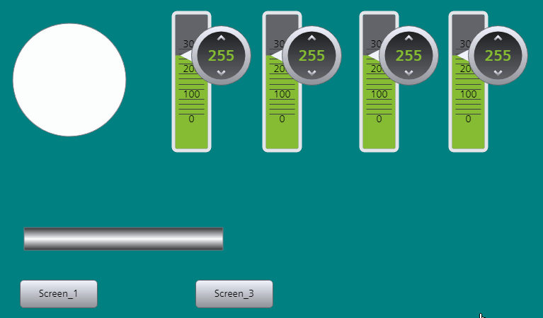

下面这个是改变RGB和透明度的动态化效果。SVG确是不错,局部脚本很强大。如果以后能支持HSL调色,那就厉害了。RGBA颜色模式的实用性还是差。

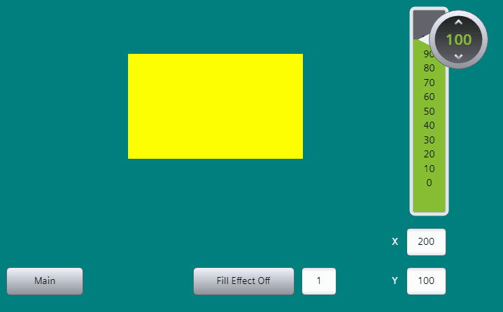

下面这个是填充和屏幕手势的效果。这个WinCC Unified Runtime 有点小毛病,初次运行按钮脚本不好使改不了变量。手动输入把0改成1,Fill Effect 按钮才好使,之后就都行了。

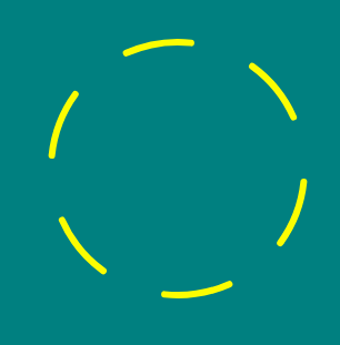

下面是旋转的动态。
