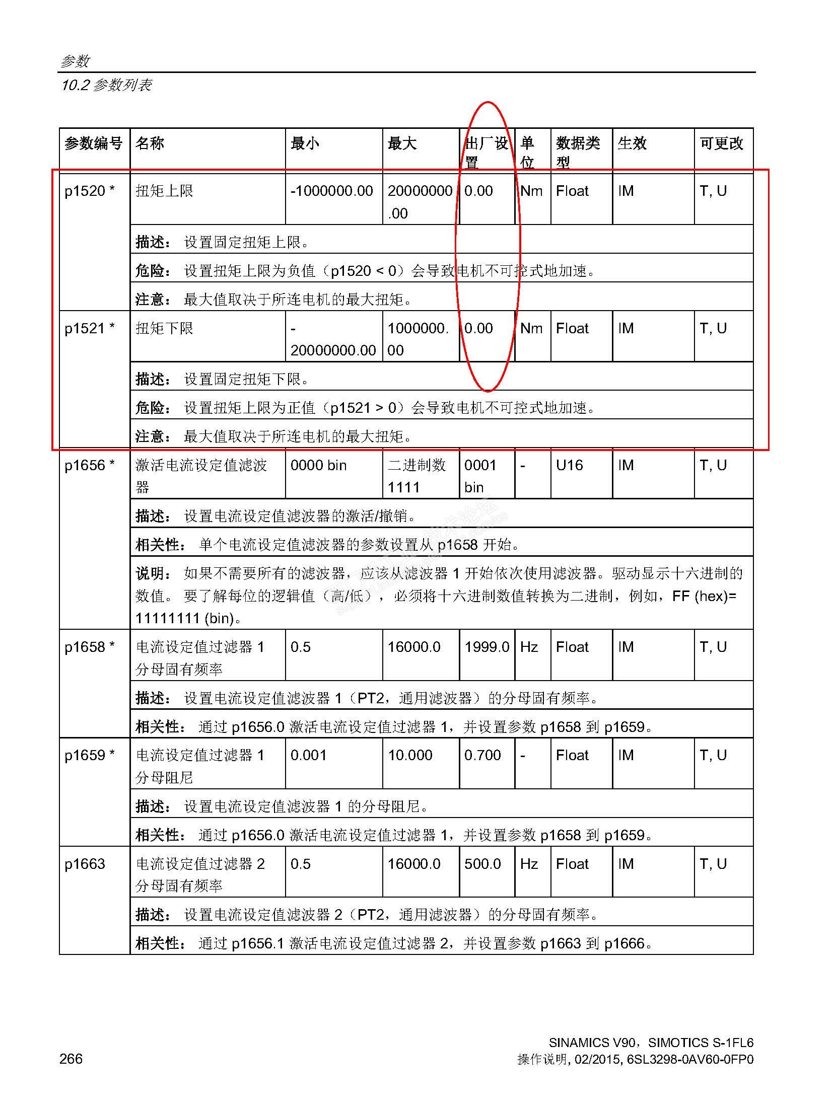

回复:1200控制V90pn使用111报文加750
kdrjl
版主 西门子1847工业学习平台
    37257
    455
    1485
注册时间:2003-06-06
发布于 2019-12-15 09:42:05
3楼
报文?一串字符呢,都是什么呀?它和111报文的区别呢?你自己对一下,看看与扭矩控制有关的字是什么?别人怎么知道你的参数设置呢?另外,在V90的参数里也检查一下。
