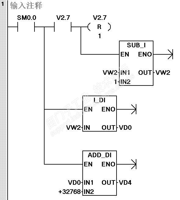

回复:数值转换溢出问题
YUKJ
    3397
    75
注册时间:2014-04-28
发布于 2019-12-15 12:18:43
2楼
 VW2--.VD4     仅供参考,地址与楼主的程序没有关联。
由于字的负数最小是-32768,而楼主要-32767转变为0.所以程序中出现VW2-1.
