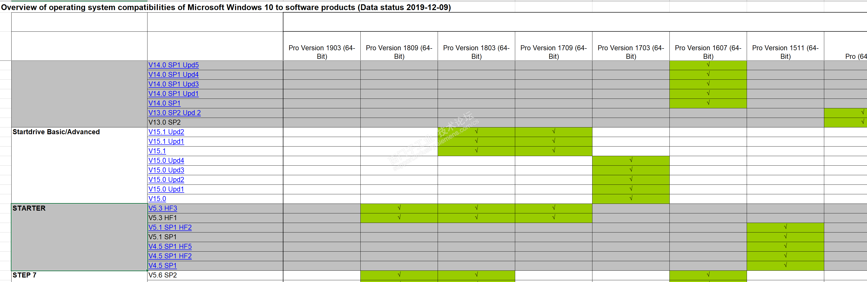

安装最新版的应该是没问题的呀
看图,或者到这里查询详细的:
https://support.industry.siemens.com/kompatool/pages/main/index.jsf
