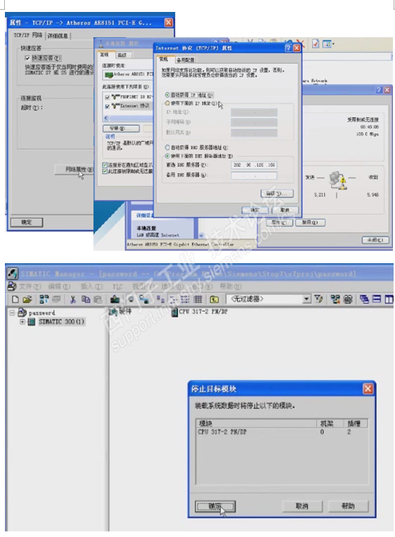

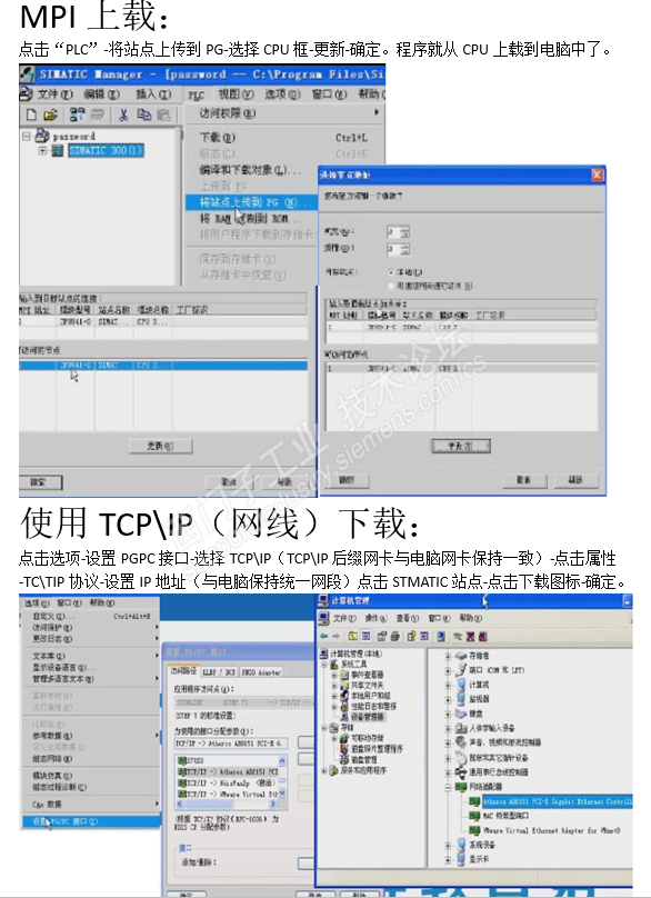

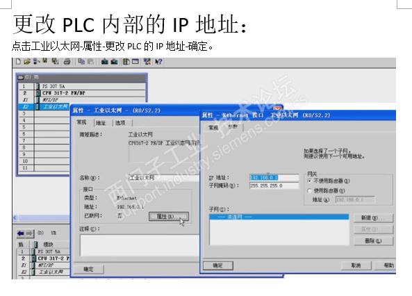

setp7-plc300_程序的上载与下载_更改PLC的IP,具体操作详见附件照片
