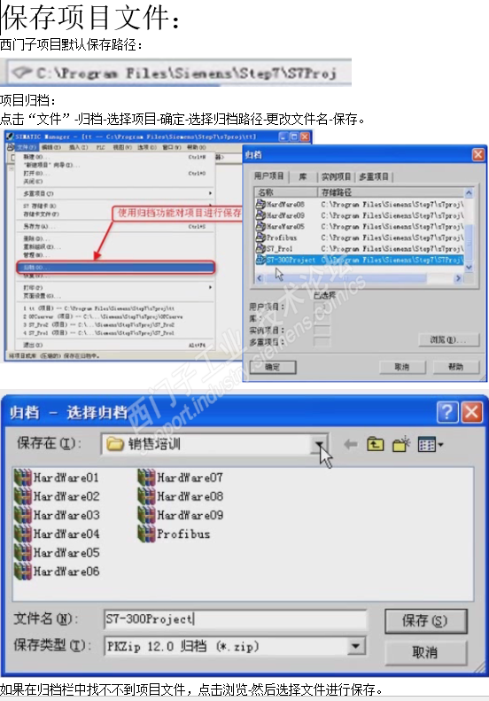

项目归档:
点击“文件”-归档-选择项目-确定-选择归档路径-更改文件名-保存。
如果在归档栏中找不不到项目文件,点击浏览-然后选择文件进行保存。

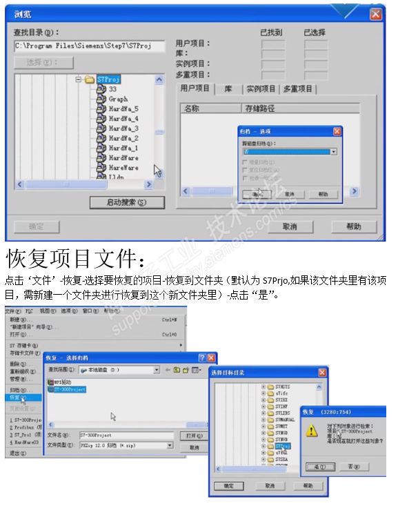

恢复项目文件:
点击‘文件’-恢复-选择要恢复的项目-恢复到文件夹(默认为S7Prjo,如果该文件夹里有该项目,需新建一个文件夹进行恢复到这个新文件夹里)-点击“是”。
