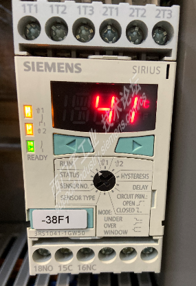

 我们这有一台设备,报警电机温度高,但是设备没有停止,可以继续做,应该算是提示。然后小弟通过图纸打开配电盘找到了相对应的的温控器,上面显示两个数值(交替闪烁),NR1  39度,NR2 56度。然后我查看了设置,设的是g1(符号打不出来)60,g2  90。因为之前没弄过,就上网查了下说明书,说明书在下面,发现降温风机一直没转,把设定值调到50,70。设备再运转,NR1跟NR2显示的是38,46,此时风机运转了,过了大概半个小时温控器显示45度,此时风机又停止了,我就是想问下,这个说明书中的,滞后设置的是5度,是什么意思,如果标准值我设定的是50,那45度,和55度会有什么现象?是超过45风机启动,超过55报警断电吗还是什么意思,还有那个模式设置的是过温模式,有点没想明白。现在这状况是46度,设备没报警,风机也没转,按之前的现象来说,46度风机应该运转了,但是风机没有运转,设备也没有报警,就想不通之前的状况是怎么回事了,有没有能看的明白的大神,帮小弟指点一下。那个滞后5度和过温模式到底是有啥影响。具体图及温控器说明书如下, 温控器型号是3RS1041-1GW50.
 说明书附件放不进来,可以点这个链接:
https://support.industry.siemens.com/cs/document/7734537/sirius-%E6%B8%A9%E5%BA%A6%E7%9B%91%E6%8E%A7%E7%BB%A7%E7%94%B5%E5%99%A8?dti=0&lc=zh-CN
