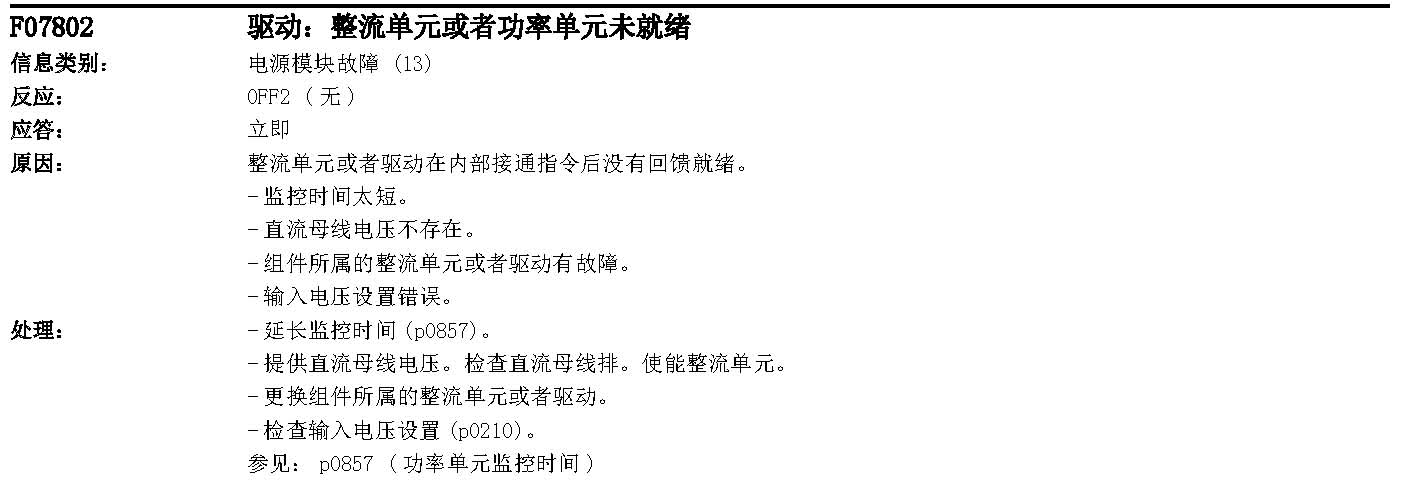

先来看故障描述:
这种故障,首先是检查自己的控制逻辑顺序是否正确。你的这些系统,整条线的,都是通过经常断输入电源来控制的嘛?如果是,那就有不合理的地方呦。
变频器,如果经常使用,就不要去通过切断它的输入电源来实现停止的操作。因为,从输入电源上电到变频器的输出逆变器准备好,会有一个时间延时的过程。输入上电以后,太着急了,去启动输出运行,就会报故障的。
