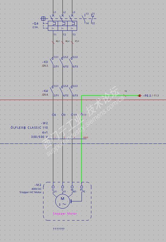

回复:F-DO能否接普通继电器

谢谢yming的回答,请问如果我用安全输出模块的两个通道直接驱动普通的接触器,然后分别将两个通道的接触器主触点串联起来接入电机主电路可以吗?将两个输出通道接触器上那个常闭辅助触点分别接入F-DI的两个通道作为作为反馈信号可以吗?谢谢!
